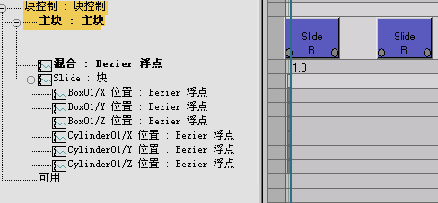

主块子轨迹
在主“主块”轨迹下是子轨迹。这些子轨迹的第一项通常是“混合”。其他子轨迹是用于创建块的轨迹的最初副本。
混合轨迹
设置块的影响的动画。可以通过创建值小于 1.0 的“混合”关键点来减少块的影响。默认值为 1.0。
针对块的子轨迹
显示块名称及其相关轨迹。最初这些子轨迹是用于创建块的轨迹的副本。可以在这些轨迹上编辑关键点来更改块的行为。

插入的块在“主块”控制器右边的“关键点”窗口中出现,“主块”控制器位于“全局轨迹”下的层次中。
块控制轨迹
显示在“全局轨迹”下的“轨迹视图”中。
要创建“主块控制”,展开“块控制”,选择“可用”,然后选择“控制器”“指定”。
主块轨迹
在向可用轨迹指定“主块”控制器后,在“轨迹视图”中显示该轨迹。
可以在“关键点”窗口中右键单击轨迹。这会显示一个弹出菜单,在该菜单中会显示已经创建的块的名称。选择一个块,将该块插入“主块”轨迹。该对话框也含有一个“属性”条目,它显示“主块参数”对话框。
在“主块”轨迹中,插入块以有色矩形显示。块的名称出现在中间。在左下部和右下角的关键点表明了块动画的起始和结束。在块的名称下面的字母“R”表示相对,“A”表示绝对。单击并拖动块的中心在时间上移动块。在“块”的角上选择关键点来移动块的一边(缩放时间)。
