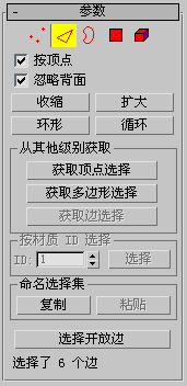

“参数”卷展栏
提供各种按钮,用于访问不同的子对象层级,使用命名选择和控制柄,显示设置和关于选中条目的信息。
通过“选择”卷展栏顶部的图标,可以指定面选择的方法。
此处单击一个按钮与在修改器堆栈中选择一个子对象类型效果相同。再次单击该按钮将其禁用并返回到“对象”选择层级。

顶点
选定光标下的顶点;区域选择将选择区域内的顶点。
边
选定光标下的多边形的边;区域选择将选择区域内的多条边。
边界
启用“边界”子对象模式,可选择网格上的一个区域,该网格通常描述为洞。像这样的区域通常是只在一边有面边的序列。例如,长方体没有边界,但茶壶对象有若干边界:在壶盖上、壶身上、壶嘴上以及在壶柄上的两个。如果创建一个圆柱体,然后删除顶面,那么首行边就形成了一个边界。
当“边界”子对象层级处于活动状态时,不能选择不在边界上的边。单击边界上的单个边会选择整个边界。
边界可以封口(或者以可编辑多边形封口或者通过应用补洞修改器来实现)。边界也可以连接到其他对象(复合对象连接)。
多边形
选定光标下的所有共面多边形。通常,多边形是在可视线边中看到的区域。区域选择选中区域中的多个多边形。
元素
选定对象中的所有连续多边形;区域选择的结果与此相同。
按顶点
在当前层级选中使用您所单击的顶点的任何子对象。应用到所有子对象层级除了“顶点”。同样也适用于“区域选择”。
忽略背面
选择子对象,只选择其法线使其在视口中可见的这些子对象。禁用该选项后(默认设置),选择包含所有的子对象,而无论其法线方向。
注: “显示”属性 背面消隐设置的状态不影响子对象选择。因此,如果禁用“忽略背面”,即使看不到子对象但仍然可以选择它们。
注: “忽略背面”复选框的状态也会影响“边”子对象选择层级的边选择。
收缩
通过取消选择最外部的子对象缩小子对象的选择区域。如果不再减少选择大小,则可以取消选择其余的子对象。
扩大
朝所有可用方向外侧扩展选择区域。
在该功能中,将边界看作一种边选择。
使用“收缩”和“增长”,可以从当前选择的边上添加或移除相邻元素。该功能可以用于任意子对象层级。
环形
通过选择所有平行于选中边的边来扩展边选择。环形只应用于边和边界选择。
环形选择将所有平行于初始选中边的边添加到选择中。
循环
在与选中边相对齐的同时,尽可能远地扩展选择。
循环只应用到边和边界选择上,并只通过四个方向的交点传播。
通过添加所有与初始选择边相对齐的边,循环选择扩展当前边选择。
“从其他级别获取”组
将选择从一个子对象层级应用到另一个子对象层级。
获取顶点选择
根据上一次选择的顶点选择面。选择所有共享选中顶点的面。该选择会被添加到当前选择中。只有当“顶点”不是当前子对象层级时才可以使用。
获取多边形选择
根据上一次选择的多边形/元素选择顶点。该选择会被添加到当前选择中。只有当当前子对象层级不是“多边形”或“元素”时才可以使用。
获取边选择
根据上一次选择的边选择面。选择含有该边的这些面。只有当当前子对象层级不是“边”或“边界”时才可以使用。
“按材质 ID 选择”组
根据其材质 ID 选择面。
ID
将微调器设置为想要选择的 id 编号,然后单击“选择”按钮。单击时按下 键以添加到当前选择中,或者按下 键从当前选择中删除。
“命名选择集”组
这些功能主要用于在相似对象间、类似修改器和可编辑对象间复制子对象的命名选择集。例如,可以将一个多边形选择修改器应用到球体上,创建一个边的命名选择集,然后将选择复制到另一个已经转化为可编辑网格对象的球体上。甚至可以将选择集复制到一个不同类型的对象上,因为选择是由实体的 ID 编号定义的。
标准过程是创建一个选择集,为其命名,然后使用“复制”将其复制到复制缓冲区中。接下来,选择一个不同的对象和/或修改器,转入与复制选择集时所在的相同的子对象层级,然后单击“粘贴”。
注: 因为子对象 ID 编号根据对象而有所不同,在不同对象间复制命名选择集可能会产生意外的结果。例如,如果缓冲的选择集只含有比目标对象中任何现有编号都大的实体,那么当粘贴选择集时不会选中任何实体。
复制
将命名选择放置到复制缓冲区。
粘贴
从复制缓冲区中粘贴命名选择。
选择开放边
选择所有只有一个面的边。在大多数对象中,这会显示何处缺少面。只在“边”或“边界”子对象层级下才可以使用。
[选择信息]
在“网格选择”的“参数”卷展栏的底部有一个文本显示,它提供关于当前选择的信息。如果没有子对象选中,或者选中了多个子对象,那么该文本给出选择的数目和类型。如果选中了一个子对象,那么该文本给出选定项的 ID 编号和类型。
注: 当前子对象类型是“元素”时,选择信息按多边形给出。当前子对象类型是“边界”时,选择信息按边给出。
