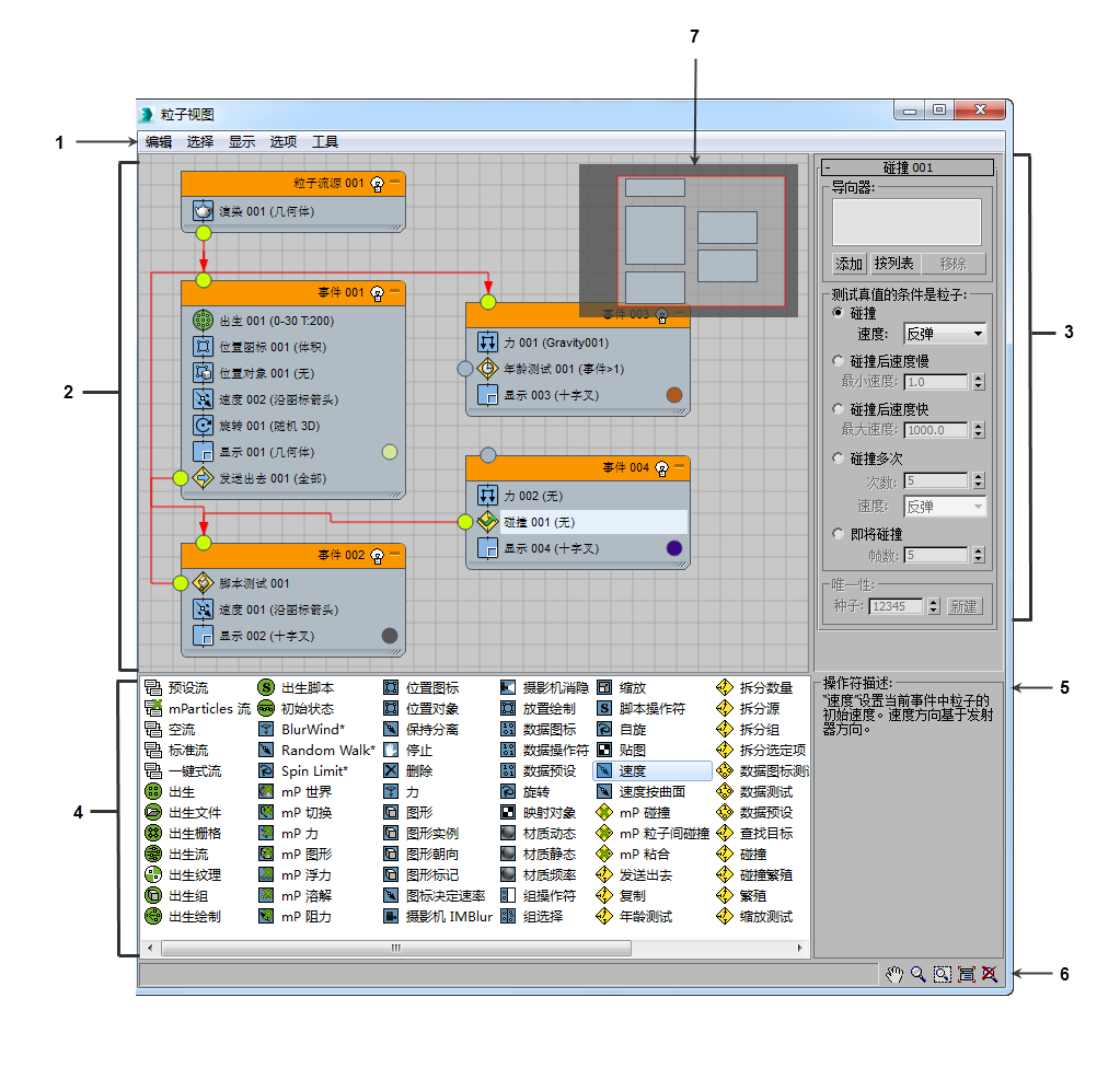

“粒子视图”提供了用于创建和修改“粒子流”中的粒子系统的主用户界面。主窗口(即事件显示)包含描述粒子系统的粒子图表。粒子系统包含一个或多个相互关联的事件,每个事件包含一个具有一个或多个 操作符 和 测试 的列表。操作符和测试统称为动作。
第一个事件称为全局事件,因为它包含的任何操作符都能影响整个粒子系统。全局事件总是与“粒子流”图标的名称一样,默认为“粒子流源”(以 01 开始并且递增计数)。跟随其后的是出生事件,如果系统要生成粒子,它必须包含“出生”操作符。默认情况下,出生事件包含此操作符以及定义系统初始属性的其他几个操作符。可以向粒子系统添加任意数量的后续事件,出生事件和附加事件统称为局部事件。之所以称为局部事件是因为局部事件的动作通常只影响当前处于事件中的粒子。
使用测试来确定粒子何时满足条件,可离开当前事件并进入不同事件中。为了指明下面它们应该进入何处,应该关联 测试至另外一个事件。此关联定义了粒子系统的结构或流。
默认情况下,事件中每个操作符和测试的名称后面是其最重要的一个设置或多个设置(在括号中)。事件显示上面是菜单栏,下面是仓库,它包含粒子系统中可以使用的所有动作,以及默认粒子系统的选择。
1. 菜单栏
2. 事件显示
3. “参数”面板
4. 仓库
5. “描述”面板
6. 显示工具
7. 导航器
“粒子视图”包含以下元素:
事件显示导航器可以让您在粒子图表上快速移动。
要切换参数面板的显示,请选择“显示”菜单
“参数”。
要切换仓库的显示,请选择“显示”菜单
“仓库”。
要切换说明面板的显示,请选择“显示”菜单
“说明”。
