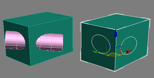

下图显示了两个长方体,在使用具有两条椭圆样条线的“视图切割”后,这两个长方体转换为实体对象。每根样条线相对于其长方体的位置都相同,但这两根样条线旋转方式不同,因此结果也不同。
左侧:样条线与长方体表面和视点对齐。
右侧:样条线相对于长方体表面和视点间的轴发生偏移。
