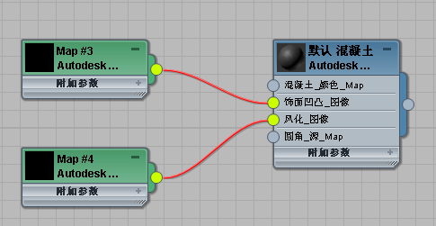

单击贴图按钮(或使用“Slate 材质编辑器”节点关联),可将贴图指定给材质。
控制曲面的反射度。

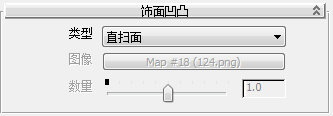

控制混凝土的曲面纹理。
当此选项处于活动状态时,利用“图像”按钮可指定位图,而利用“数量”滑块可控制抛光凹凸的高度。
风化会将亮度中的细微变化应用到混凝土的曲面中。
启用后,系统会将风化应用到曲面中。默认设置为禁用状态。
当此选项处于活动状态时,利用“图像”按钮可选择位图。
