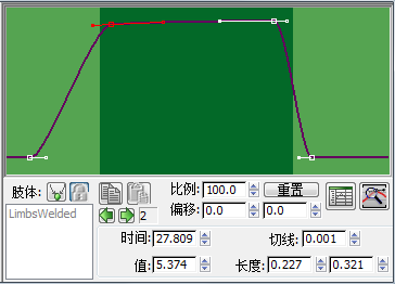

DigitRollAngle
DigitRollAngle 控制手指或足趾卷展量。
提示: 将 DigitRollAngle 与 DigitSpreadAngle 结合使用。

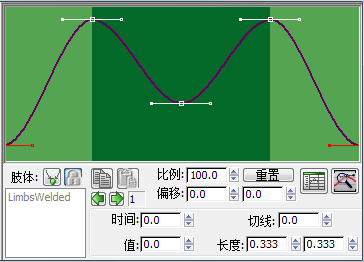

DigitSpreadAngle
DigitSpreadAngle 控制循环期间手指或足趾展开的量。
提示: DigitSpreadAngle 在模拟依靠脚趾走路的大型动物(如恐龙)时非常有用。这可以设置脚抬起时脚趾并拢以及踩到地面时再次展开的动画。

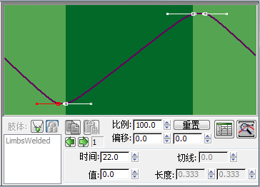

DigitCurlAngle
DigitCurl 控制器控制手指或足趾在循环中弯曲的量。
提示: DigitCurl 对于长爪动物(如蜥蜴或鸟)尤为有用。
提示: 要控制单个手指或足趾的弯曲值,请在所选手指或足趾的设置规范中编辑弯曲权重。

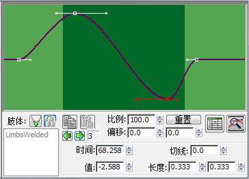

TargetAlign
TargetAlign 控制踝部轴点的位置。值为 0.0 会将轴点放在脚的球关节(脚趾的基础)上。值为 1.0 会将轴点放在踝部关节上。
提示: 对于人体,通常在抬起时轴点位于脚部球关节,在落地时位于脚跟。
依靠脚趾行走的动物,例如大部分四足动物,通常具有恒定值 0.0,将轴点放在脚的球关节上。

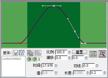

FootBend
FootBend 控制踝部的角度。
提示: 为人体设置动画时,通常无需 FootBend,因为无论如何踝部都会自然抬起(假定 TargetAlign 设置正确!)。
提示: 在处理使用脚趾走路的动物时,这最为有用。
