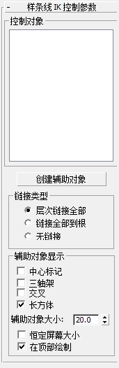

使用“样条线 IK 控制”修改器,准备样条线或者和“样条线 IK 解算器”一起使用的 NURBS 曲线。
当创建辅助对象时,结的数目和他们相应的名称在此出现。在样条线的第一个顶点上放置结 #1,并依次为附加结编号。
在每个结上放置辅助对象,并在“控制对象”区域显示结的编号和辅助对象名称。辅助对象显示基于“辅助对象显示”组上的选择。如果在“链接类型”组里选择链接选项,辅助对象会链接在选择上。
这些选项会使辅助对象在创建上链接。
当单击“创建辅助对象”时,3ds Max 可以在每个结上放置一个或多个点辅助对象,这样就可以更轻松地移动结以及为其设置动画。可以启用多种辅助对象。
在每个结处放置一个小的 X 形点辅助对象。
在每个结处放置一个小的三轴架形点辅助对象。
在每个结处放置一个小的交叉形点辅助对象。
在每个结处放置一个小的长方体形状的点辅助对象。
设置辅助对象的大小。
无论视口放大或缩小了多少,都保持辅助对象的大小不变。
在场景中所有其他对象的上面显示辅助对象,以便改进复杂场景的可见性。
