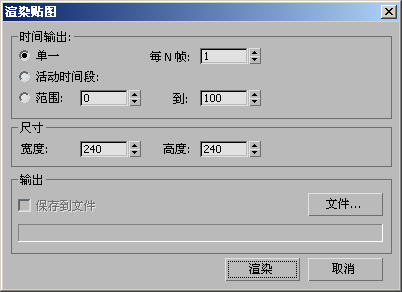

“渲染贴图”对话框
当您使用示例窗快捷菜单中的“渲染贴图”渲染示例窗中显示的贴图时,3ds Max 将打开“渲染贴图”对话框。
界面
“时间输出”组
这些控件指定要渲染的帧数。
  • 单个渲染单个帧。
    每 N 帧渲染动画的常规采样。例如,值 8 表示预览中只包含每 8 帧。默认值为 1(每帧)。
  • 活动时间段渲染活动时间段。
  • 范围渲染从开始帧到结束帧的自定义范围,该范围在下面的微调器中指定。
“尺寸”组
这些控件指定所渲染帧的大小,以像素为单位。
宽度
指定帧宽度(像素数)。
高度
指定帧高度(像素数)。
“输出”组
这些控件用于将渲染的贴图保存到文件。
保存到文件
启用此选项之后,渲染的贴图将保存到文件。如果禁用此选项,贴图将只渲染到渲染帧窗口。该选项默认情况下处于启用状态,但是除非使用“文件”指定一个文件名,否则此复选框不可用。
文件
单击可显示文件对话框,用于指定保存渲染贴图的位置。
在文件对话框中单击“保存”之后,您可能会看到另一个对话框,为您提供特定于所选文件类型的选项。
文件名字段
显示所选择的文件的名称。
渲染
将贴图渲染到精简版的渲染帧窗口,以及渲染到一个文件(如果已选择文件)。
