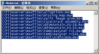

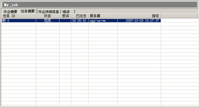

批处理文件 (dir) 的第二行将文件列表写出到 fileslist.txt。(请参见下面的图像)此文本文件用作任务列表。在 cmdjob 行中,–taskname 参数的值是 1,意味着每个任务将从任务文件的第 1 列获得其任务名。“3dsmax.exe”之后指定的 %tp1 参数告知 cmdjob 插件使用任务列表中的任务参数 1(第 1 列),作为传递给 3dsmax.exe 的参数。
任务列表文本文件
“队列监视器”中的“任务摘要”。
