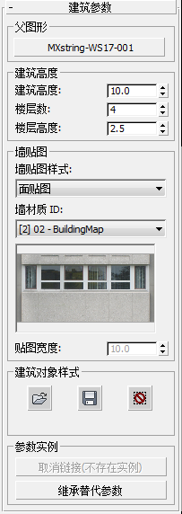

“建筑参数”卷展栏
提供用于建筑对象的各种控件。
“父图形”组
[父图形按钮]
显示表示建筑的楼层区域的闭合父图形对象。
要更改父图形,请单击此按钮,然后在 3ds Max Design 视口中选择新的闭合父图形对象。
“建筑高度”组
建筑高度
设置建筑的高度。更改此值会影响每个楼层的高度。
楼层数
设置建筑中的楼层数。更改此值会影响建筑的高度。
楼层高度
设置建筑中每个楼层的高度。更改此值会影响建筑的高度。
“墙贴图”组
“墙贴图样式”下拉列表
选择包裹墙的方式:
  • 每楼层的长方体贴图
  • 每个建筑的长方体贴图
  • 面贴图
  • 折叠贴图
左:每楼层的长方体贴图
右:面贴图
“墙材质 ID”下拉列表
选择指定给建筑的墙的材质 ID。
[预览缩略图]
显示用于建筑的纹理的缩略图。
贴图宽度
设置指定给建筑的墙的贴图宽度。
“建筑对象样式”组
可以加载或保存预定义的建筑对象样式。
打开样式
打开预定义的建筑对象样式。
保存样式
将当前面板设置保存到建筑对象样式中。
重置
将面板设置还原为当前建筑对象样式中存储的设置。这样可以撤消手动对面板控件做出的所有更改。
[文件名]
显示当前建筑对象样式(BOS 文件)的名称。
“参数实例”组
允许共享或实例化相同基本类型的对象集合的参数。
有关更多详细信息,请参见参数实例。
