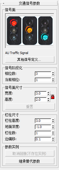

提供各种用于交通信号对象的控件。
通常,在您使用对象放置样式编辑器将一系列参数化对象放入单个 SOS 元素时,对象将作为实例被链接。这意味着更改以下任意参数都会影响集中的所有对象。要取消链接此类实例,请参考主题参数实例。
Civil View 中的参数化交通信号使用划分为许多不同水平段的单个标志面贴图。通过改变标志面几何体的纹理坐标,Civil View 在任意时刻仅显示这些段中的一个。这使您可以在位图的段之间进行切换,从而造成一种信号一直在变化的错觉。您甚至可以为这些参数设置动画。
具有标准刹车灯的三个阶段的位图
此技术可用于表示使用动态标志面内容的任何标志,例如,可变消息标志和矩阵标志。
默认情况下,这些值导出自选定对象的 Civil View 标志库 INI 文件。
[锁定]启用此选项后,将约束“宽度”和“高度”值,以使信号保持一致的纵横比。 将信号标志面尺寸重置为在原始 INI 文件中指定的尺寸。
默认情况下,此值导出自 Civil View 标志库 INI 文件。
