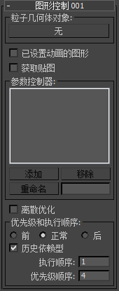

使用“图形控制”来向粒子指定图形。它比“图形实例”操作符更灵活,因为它允许直接控制每个粒子的图形参数。“图形控制”子操作符可以看到所有的图形和修改器参数。唯一的限制是,您最多只能有九个输入值(时间以及最多八个控制器值),且材质不得通过子操作符进行设置。
界面
粒子几何体对象
单击选择一个几何体对象作为粒子实例图形使用。
已设置动画的图形
启用时,子操作符的时间类型输入将可用。您可以关联时间数据,且粒子图形由几何动画和时间(为特定粒子定义)进行定义。仅当对参考几何体设置动画后,此选项方适用。
获取贴图
类似于“图形实例”操作符中具有相同名称的参数。
参数控制器
图形参数控制器(最多八个)的列表。每个控制器都列有其数据类型和名称,并针对将数据通道关联到的子操作符创建单独的输入。从“粒子几何体对象”中派生出可用的控制器。
使用“添加”按钮可添加控制器,一次添加一个,使用“删除”按钮可从列表中删除高亮显示的控制器。若要重命名控制器,高亮显示该控制器,在“重命名”旁边的文本字段中输入新名称,然后单击“重命名”。数据类型将保留在列表中。
离散优化
禁用时,逐个评估每个粒子的图形。换言之,如果有 N 个粒子,参考几何体会使用不同的参数评估 N 次,如果粒子数量很多,评估可能会很慢。但是,如果某些参数仅可以处理有限数量的值,且这些值的数量明显少于粒子的数量,则最好启用此选项。启用时,由于对与输入相关联的值进行初步分析,以找到与不同的粒子相匹配的输入值,所以会出现一个小惩罚。另一方面,由于用于评估参考几何体的调用较少:对于与输入相关联的值,仅使用一个调用,因此速度可以更快。
为了帮助加快在大型粒子系统中使用“图形控制”自定义操作符和测试的操作,请使用“图形控制”及其数据输入流之间的“离散化器”子操作符。
优先级和执行顺序
“图形控制”是一种输出类型的子操作符,因此,它具有参数的“优先级和执行顺序”组。有关详细信息,请参见优先级和执行顺序。
