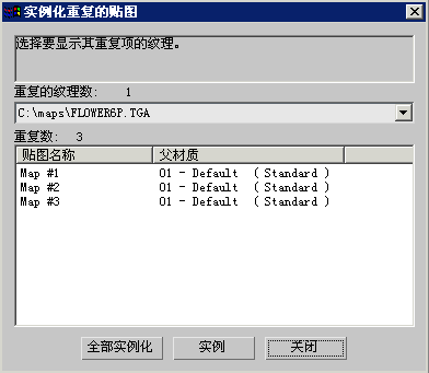

    打开“实例化重复的贴图”对话框,显示以下内容:
    对话框显示一个列表,列出所有在场景中找到的精确重复的纹理贴图。搜索将包括具有相同路径和设置的所有找到的副本。

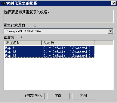

  3. 在“重复的纹理数”列表中,单击箭头按钮以打开重复纹理的列表,并选择要进行实例化的纹理。
  4. 在“重复”列表中至少选择两个贴图条目。
    如果选择的条目少于两个,将会在对话框顶部的状态字段中看到一个警告。
  5. 单击“实例化”。

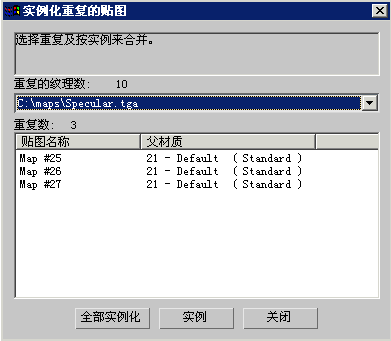

    因为所有三个贴图都已实例化,此时,该对话框中显示 42 个重复的纹理。
