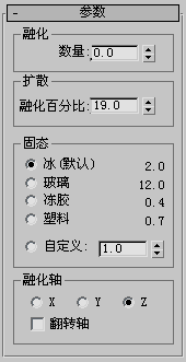

“参数”卷展栏
“融化”组
数量
指定“衰退”程度,或者应用于 Gizmo 上的融化效果,从而影响对象。范围为 0.0 至 1000.0。
“扩散”组
融化百分比
指定随着“数量”值增加多少对象和融化会扩展。该值基本上是沿着平面的“凸起”。
“固态”组
决定融化对象中心的相对高度。固态稍低的物质像冻胶在融化时中心会下陷的较多。该组为物质的不同类型提供多个预设值,同时也含有“自定义”微调器用于设置您自己的固态。
  • 冰(默认设置。)冻结水的固态。
  • 玻璃模拟玻璃的高固态。
  • 冻胶模拟冻胶的低固态。产生在中心处显著的下垂效果。
  • 塑料模拟塑料的中低固态。相对固态,但是在融化时其中心稍微下垂。
  • 自定义允许您选择一个 0.2 与 30.0 之间的自定义固态值。
“融化轴”组
X/Y/Z
选择会产生融化的轴(对象的局部轴)。请注意这里的轴是“融化”Gizmo 的局部轴,而与选中的实体无关。默认情况下,“融化”Gizmo 轴与对象的局部坐标一起排列,但是可以通过旋转 Gizmo 来更改它们。
翻转轴
通常,融化沿着给定的轴从正向朝着负向发生。启用“翻转轴”来反转这一方向。
