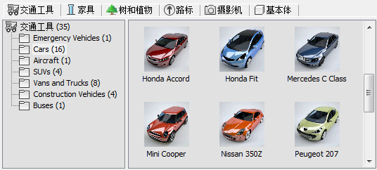

Civil View 对象库构成对象放置样式编辑器内容的基础。此面板将对象从“放置的对象”类别放置到当前场景中。
您还可以将放置的对象视为“路径控制的”对象。
在库中,每个对象定义由一个存储对象参数的 INI 文件表示。INI 文件的结构取决于对象类别;这些结构将在后面的主题中进行介绍。使用 INI 文件提供了一种灵活且易于编辑的方式来管理对象库资源。甚至可以通过从几个不同 INI 文件中引用相同的源对象,从而以不同的方式使用对象资源。
可以使用资源工具包管理器管理对象库。
您可以自定义 Civil View 对象库。可以在每个对象库类别主题下找到有关如何自定义库的详细说明。
