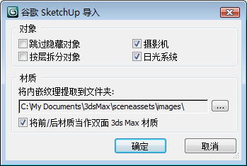

提供用于导入 SketchUp 文件的选项。
将 SKP 文件导入 3ds Max 时,将导入除隐藏对象(可选)之外的所有对象。现有的 3ds Max 场景内容保持完好。
此选项关闭时,不会在导入时创建摄影机。
无论“摄影机”开关处于打开还是关闭状态,都会保留导入时 3ds Max 中当前的观察点,而摄影机不会自动激活。此外,导入器还支持“导入时最大化显示”设置(“首选项设置”
“文件”面板
“导入选项”组)。
通常,SketchUp 文件中的每个层都将转换为包含该层上所有对象的独立对象。不过,在 SketchUp 中可以让一个对象的不同部分分属于不同的层。例如,长方体的一个面可能在层 1 上,而其他面在层 2 上。如果只是这样导入场景,属于不同层的几何体将被拆分到生成的对象中,以使层 1 对象包含一个独立的“漂浮”多边形,层 2 对象包含一个不封闭的长方体。但是,如果将已拆分的长方体置于组件或组中并关闭“按层拆分对象”,整个长方体将作为一个对象或多元素对象中的一个元素导入。
为获得最佳结果,导入之前,请确保每个对象中的所有多边形在 SketchUp 中位于同一层上。
“位置”面板上设置位置数据。 导入的 SketchUp 文件中的材质所用的图像文件只是以原始文件格式复制到该文件夹中。由于图像嵌在 SketchUp 文件中,因此您的系统中不必存有原始文件。
正面材质将使用贴图通道 1,背面材质将使用贴图通道 2。如果某个表面的两个面上都使用了一种材质,则导入时该材质不会被实例化,而是会分配给这两个通道。另外,如果没有向一个多边形分配纹理,则在导入时将背面纹理贴图分配给贴图通道 2。
如果导入的几何体包含多个贴有不同材质的多边形,则导入器将生成对应的多维/子对象材质。此开关打开时,导入器会为每个双面贴图多边形使用双面材质作为子材质。
如果不同的多边形包含相同的纹理或纹理对,则只会创建一个这样的材质并将其应用到每个对应的多边形。
