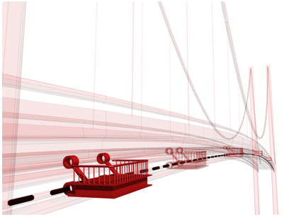

路径约束
使用路径约束可限制对象的移动:使其沿样条线移动,或在多个样条线之间以平均间距进行移动。
路径约束会沿着桥的一边决定服务平台的位置。

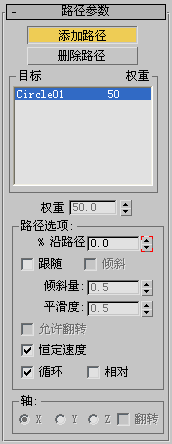

“路径参数”卷展栏
指定了“路径”约束之后,就立即可以在 “运动”面板 “路径参数”卷展栏上访问其属性。在此卷展栏上,您可以添加或者删除目标,指定权重,还可为每个目标的权重值设置动画。
注: 在通过“动画”菜单指定“路径”约束时,3ds Max 会向对象指定一个“位置列表”控制器。在“位置列表”卷展栏会找到“路径约束”。这是实际的路径约束控制器。要查看带有约束设置的“路径参数”卷展栏,在列表中双击“路径约束”。
添加路径
添加一个新的样条线路径使之对约束对象产生影响。
删除路径
从目标列表中移除一个路径。一旦移除目标路径,它将不再对约束对象产生影响
[路径列表]
显示路径及其权重。
权重
为每个目标指定并设置动画。
