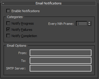

“电子邮件通知”卷展栏
使用此卷展栏可使渲染作业发送电子邮件通知,如网络渲染那样。如果启动冗长的渲染(如动画),并且不需要在系统上花费所有时间,这种通知非常有用。
界面
启用通知
启用此选项后,渲染器将在某些事件发生时发送电子邮件通知。默认设置为禁用状态。
“类别”组
通知进度
发送电子邮件以表明渲染进度。每当“每 N 帧”中指定的帧数完成渲染时,将发送一个电子邮件。默认设置为禁用状态。
  • 每 N 帧“通知进度”使用的帧数。默认值为 1。
    提示: 如果启用“通知进度”,毫无疑问,您希望此值大于默认值!
通知故障
只有在出现阻止渲染完成的情况时才发送电子邮件通知。默认设置为启用。
通知完成
当渲染作业完成时,发送电子邮件通知。默认设置为禁用状态。
“电子邮件选项”组
发件人
输入启动渲染作业的用户的电子邮件地址。
收件人
输入需要了解渲染状态的用户的电子邮件地址。
SMTP 服务器
输入作为邮件服务器使用的系统的数字 IP 地址。
