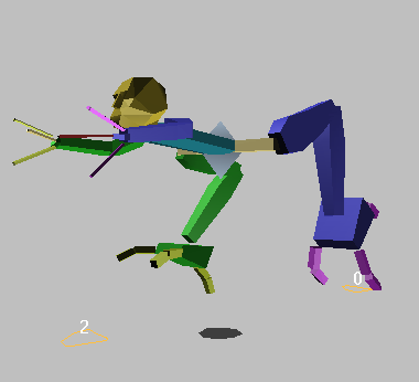

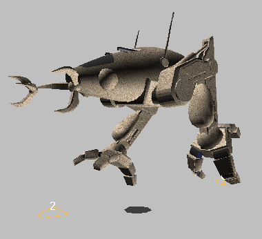

与 Biped 骨架链接的组合角色
商业上可用的角色通常分成两种:无关节的和有关节的。无关节角色在肢体关节处有无缝网格。这种角色应该将 Physique 附加到 Biped。有关节角色有单独的对象,这些单独对象有用于肢体的球形关节几何体,用于本主题所描述的链接技术。
