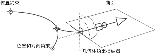

过渡曲线由充当约束的过渡点来控制:
可以通过设置约束来创建曲线,例如
等等。Alias 将绘制曲线以符合约束,并在约束本身或将曲线约束到的对象发生变化时自动更新。
