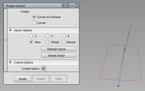

  4. 选择要投影的曲线,然后单击“Project”按钮。
    默认情况下,该曲线将沿活动窗口的“View”矢量投影。将在曲面上创建一条面上线。

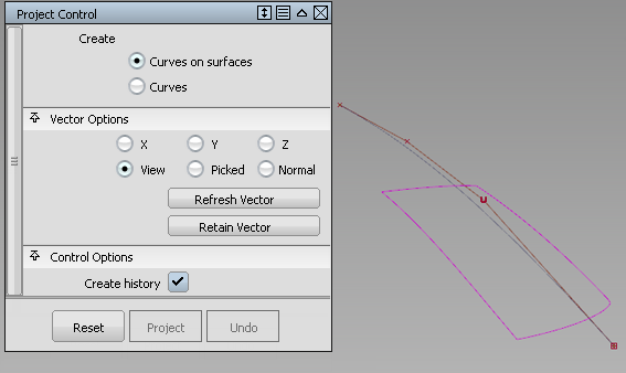

  5. 在“Perspective”窗口中更改视图,然后单击“Refresh View Vector”按钮(也可以通过在视图中单击,将视图更改为一个不同的窗口的视图)。
    面上线将根据“Perspective”窗口中的新视图矢量进行更新。

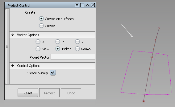

  6. 在控制窗口中,选择一个不同的矢量选项,如“X”、“Y”、“Z”或“Normal”
    面上线将更新。
  7. 在控制窗口中,选择“Picked”矢量选项,然后选择一个矢量对象。
    矢量的名称将显示在“Picked Vector”字段中。面上线将根据拾取的投影矢量进行更新。
