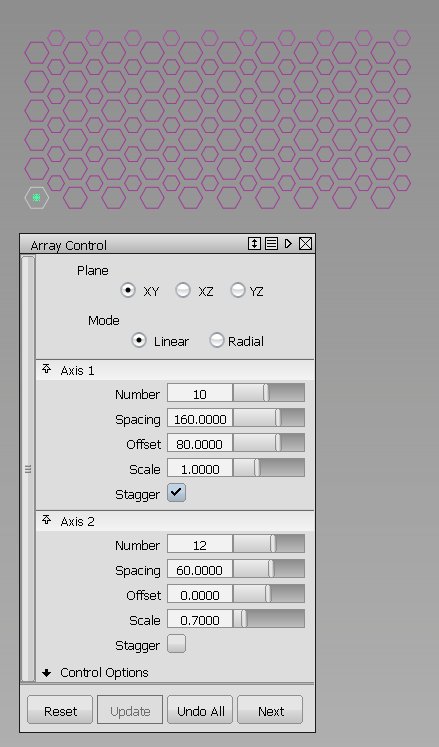

  4. 调整控制窗口中的选项。
    如果“Auto Update”处于启用状态,阵列将自动更新。否则请单击“Update”按钮。

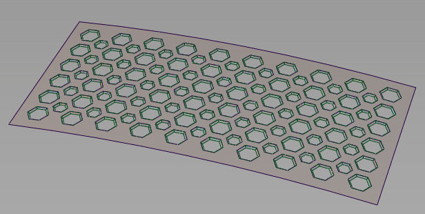

下面,我们将使用“Array”工具通过单个六角形曲线创建栅格孔阵列。然后将曲线阵列投影到曲面上。对曲面进行修剪,然后围绕这些孔构建拔模曲面。
创建栅格孔阵列的选项设置。
投影、修剪和拔模后的成品栅格孔。
