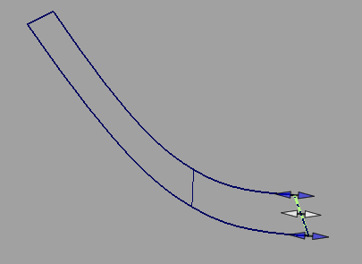

  2. 在曲线、面上线的端点附近或在曲面边附近单击。
    双箭头操纵器(适用于曲线)或带有三个双箭头操纵器的绿色粗边(适用于曲面)指示将要拉伸的端点或边。

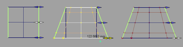

    • 对于曲线,拖动鼠标以更改延伸长度。
    • 对于曲面,选择中间的操纵器并进行拖动,等比延伸曲面。或者选择一个外部操纵器并进行拖动,非等比地延伸曲面。
    • 也可以不执行拖动操作,而是键入一个距离,然后按 键 (Windows) 或 键 (Mac)。以当前线性单位或百分比测量距离,具体取决于“Extend Object Options”窗口中的“Measurement”设置。
    注:
    两端必须向同一方向延伸,即,同是正向或同是负向。进行拖动操作时,将出现一个标签,显示延伸距离。这些控件一直处于启用状态,直到您退出此工具。
    注:
    只能等比延伸周期曲面(一个操纵器)。
    如果在启用“Merge”的情况下使用“Extrapolate”类型,可以选择曲面的两个对边,然后同时使它们对称延伸,如下所示。
    在其他所有情况下,只能在选中单个边时进行非等比的延伸。因此,当“Chain Select”处于启用状态时,不能进行非等比的延伸,此时会自动选择多个切线连续边
