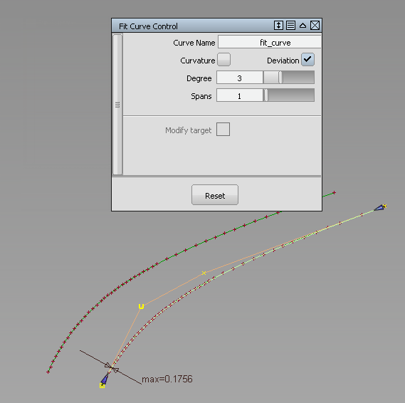

使 NURBS 曲线与扫描线拟合
- 选择“Curve Edit”>“Fit Curve”
。 这时将自动打开控制窗口。
- 单击扫描线(断面数据)。
NURBS 曲线将拟合成断面数据。
- 执行下列任何操作:
- 拖动起点和终点操纵器箭头以控制曲线与扫描线的哪一部分拟合。通常您会希望使曲线与曲率较小的断面拟合。
在拟合曲线上拖动箭头操纵器时,可捕捉点会自动出现(无需按住 Ctrl 键)。
浅蓝色线段表示捕捉均分点(沿拟合曲线以均匀间隔分布)。
粉色十字表示拟合曲线与当前视图中的其他曲线或曲面相交的位置。

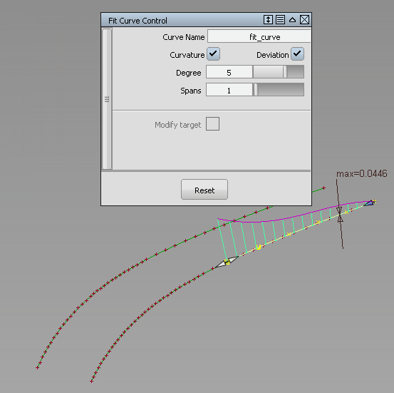

- 启用“Curvature”选项可在新曲线上显示曲率曲率梳。
- 启用“Deviation”选项可显示新曲线与扫描线之间的最大偏差。
- 调整“Fit Curve”控制窗口中的“Degree”和“Spans”设置以尝试实现更好的拟合。增大这些值将使曲线更好地与扫描线拟合,但也会提高曲线的复杂度。
