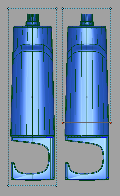

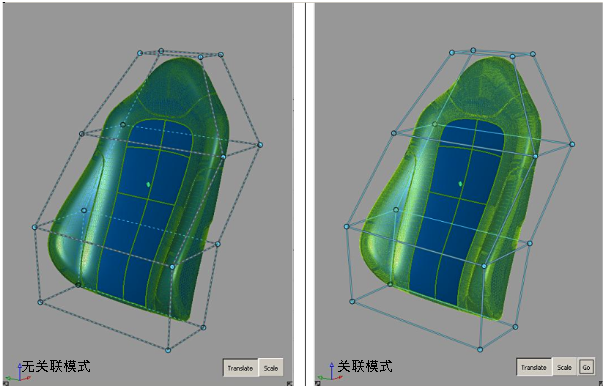

什么是晶格?
晶格是“Lattice Rig”工具中的操纵器。晶格被初始化为围绕目标几何体的边界盒。
晶格有两种模式:无关联晶格和关联晶格。无关联晶格以虚线绘制,对它进行修改时不影响目标几何体。这样,您就可以对晶格进行细化调整,以便达到对目标几何体的期望修改效果。
关联晶格以实线绘制,操纵它时会修改目标的几何体。
约束
可以改变无关联晶格的形状,使其不完全包围目标。
晶格处于关联状态时,晶格外面的所有对象保持不变;晶格内部的所有对象均被修改。
为了便于进行此操作,晶格与目标相交的部分将被锁定并以红色绘制。
在无关联模式下,晶格点可修改;在关联模式下,这些点不可修改。
