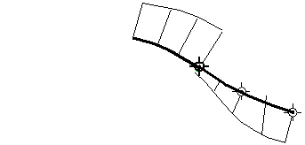

位置连续性 (G0)
两条曲线的端点必须完全重合。请注意,在任意角度重合的两条曲线仍然具有位置连续性。

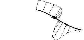

在保持位置连续性的同时,在公共端点处的端点切线也要相同。在接合处,两条曲线看起来是沿着相同的方向行进,但却可能有着截然不同的“速度”(改变方向的速率,也称为曲率)。
例如,在左图中,两条曲线在接合处(点)有相同的切线(双箭头线)。但是,接合处左侧的曲线在接合处的曲率较慢(低),而接合处右侧的曲线在接合处的曲率较快(高)。

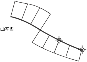

曲率连续性 (G2)
在保持切线连续性的同时,在公共端点处两条曲线的曲率也要相同。两条曲线在接合处似乎具有相同的“速度”。

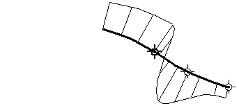

曲率变化率连续性 (G3)。
在保持曲率连续性 (G2) 的同时,曲线之间的曲率变化率也要相同。

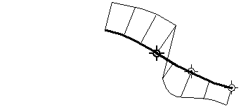

曲率变化率的变化率连续性 (G4)
在保持 G3 连续性的同时,曲线之间曲率变化率的变化率也要相同。这是最平滑的接合类型。

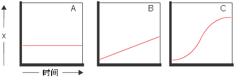

“变化率的变化率”这一概念可能很难概念化。注意下列函数图像:
  • 在左侧的函数图像 A 中,x 的值不变,所以 x 的变化率是 0。
  • 在中间的函数图像 B 中,x 具有恒定的变化率,我们可以据此计算出直线的斜度。
  • 在右侧的函数图像 C 中,变化率不是恒定的:最初比较慢,逐渐加快,然后再变慢。变化率本身的变化率就是“变化率的变化率”。
