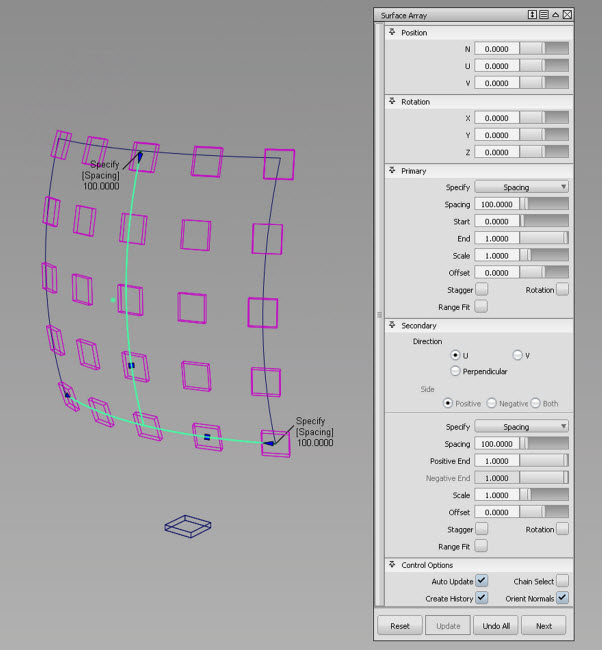

在曲面上创建对象的线性或径向阵列
在各方向曲面上创建阵列。
创建曲面阵列
  1. 选择“Transform”>“Arrays”>“Surface Array”
  2. 选择要复制的对象。单击“Accept”
  3. 选择曲面边或曲面上的曲线作为主方向。即会构建曲面阵列。
    注: 如果主方向和次方向的“Number”为“1”,您将只能看到原始对象
  4. 调整控制窗口中的选项。如果“Auto Update”处于选中状态,则曲面阵列将自动更新。否则请单击“Update”按钮。
