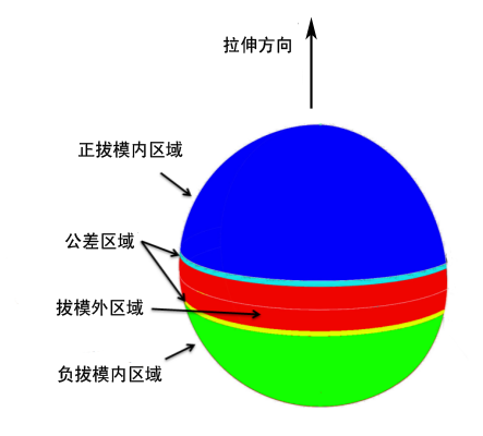

此着色显示模式可以显示,相对于指定拉伸向量的两个方向(因为模具通常分为两个方向)和正/负拔模角度而言,哪些曲面部分为拔模内区域,哪些曲面部分为拔模外区域。曲面中正的和负的拔模内区域和拔模外区域以及公差区域以不同的颜色进行着色。公差区域是构成拔模外区域一部分的“颗粒冲洗”区域。

    着色显示将在对象上更新。您可能会看到多达五种颜色,如下图所示。

不理解拉伸方向、拔模角度、拔模角度内和拔模角度外的含义。
在某些制造工序(如注塑成型)中,需要设计一些模具。使用模具时,会将模具沿拉伸方向拉离成品零件,有时会同时沿两个相反方向拉伸。
拉伸角度是曲面上某点的曲面切线平面与拉伸向量之间的角度。如果拉伸角度为 0 度,则拉伸向量将在该点上与曲面切线平面平行。如果拉伸角度为 90 度,则拉伸向量与曲面的法线同向。
大多数的制造过程都要求注模曲面的拉伸角度大于某个角度(如 1 度),否则将无法分离注模部分与模具。这个角度就是拔模角度。
如果拉伸角度小于拔模角度,则该曲面点位于拔模角度外。如果拉伸角度大于拔模角度,则该曲面点位于拔模角度内。
