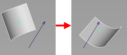

围绕向量旋转
- 选择“Transform”>“Rotate”
并选择“Vector”。
- 通过在视图中单击您希望向量开始的位置,或在提示行中键入开始位置来创建向量。
- 调整操纵器以定位向量,然后单击“Accept”。
- 在提示行中输入扫掠角度。
