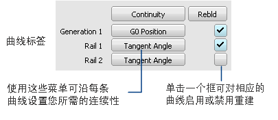

在用于创建曲面的工具的选项窗口中,使用形状曲线和轨道曲线名称旁边的弹出菜单,可选择沿着该边的曲面应和其相邻区域保持哪一种级别的连续性。

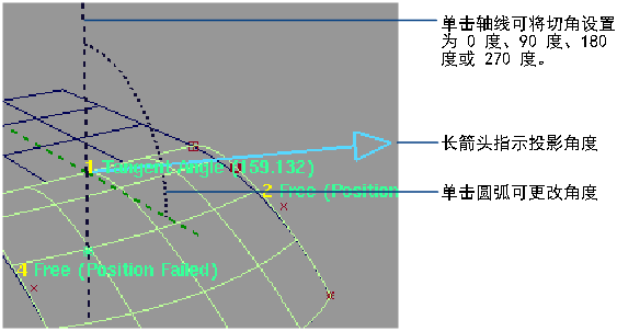

设置沿着某边的手动切角
- 在选项窗口中,将边的连续性设置为“Tangent Angle”。
- 使用切角操纵器设置角度。
如何使用切角操纵器?
- 单击坐标轴线可将切角设置为 0 度、90 度、180 度或 270 度。
- 单击一条圆弧并左右拖动可更改角度值,也可以键入数字以精确设置该值。
- 完成后,请单击“Go”。
