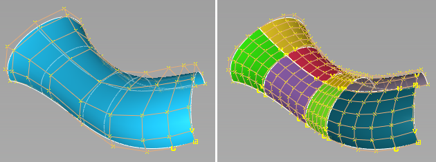

    4 x 2 跨距的 5 阶 NURBS 曲面分割为八个 Bézier 曲面。
