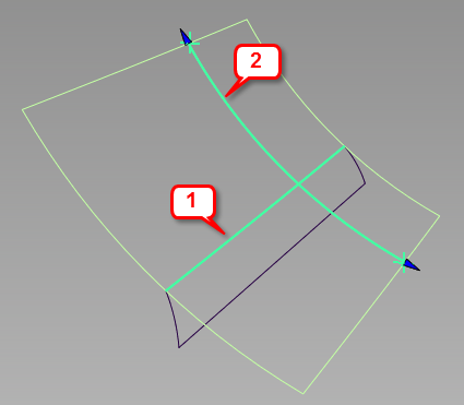

使用“Surfaces”>“Revolve”工具通过指定曲线和定义旋转圆弧的两个点来创建旋转曲面的剖面。此类型的曲面(称为“螺旋曲面”)可用于车辆侧窗建模。
若要创建螺旋曲面,您可以选择可以要围绕指定轴旋转的一条或多条曲线。然后选择两个点,这两个点与(第一条)曲线上的某个点共同定义一个旋转圆弧。然后,您可以调整“Pitch”选项,在曲线旋转时向上或向下移动曲线,从而产生螺旋效果。
1:输入曲线;2:旋转圆弧。旋转轴不在屏幕中,在右上角。
