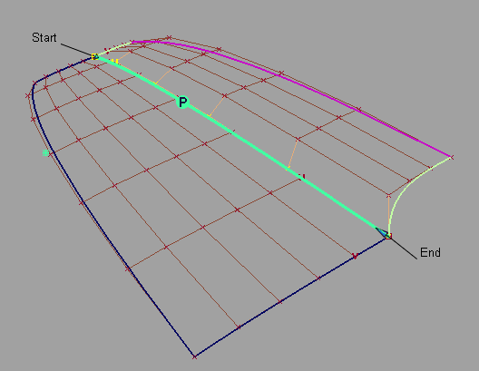

对齐曲面边
    这会将一个曲面与另一曲面边、修剪边、面上线或等参曲线对齐。
  1. 选择“Object Edit”>“Align”>“Align”
    “Edge”是默认的“Alignment Type”
  2. 单击要对齐的曲面边(输入曲面边)。
  3. 单击要与之对齐的曲面边(主曲面边)。该边也可以是等参线、面上线或修剪边。

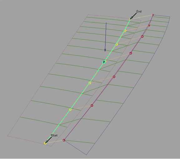

  4. 如有必要,使用“Position Influence”滑块对齐该边,以便实现位置连续性。
    滑块值为 0.0 时,要对齐的曲面的参数化保持完整。当滑块移至 1.0 时,会尝试匹配主曲面的参数化,这样可实现更好的拟合。
  5. 如果需要,从选项窗口的“Continuity”部分将连续性级别设置为“G1 Tangent”、“G2 Curvature”或“G3 Curvature”
    使用操纵器箭头可以直接操纵切线长度和曲率长度。
    使用曲面外部的箭头可独立缩放每个边的切线长度或曲率长度。切线行或曲率行中间的箭头等量移动该行中的所有 CV。
    如果未达到所需的连续性,请尝试下列一种或多种操作:
    • 调整“Position Influence”滑块。这将有助于沿边界排列 CV。
    • 启用“Tangent Balance”,匹配主曲面的外壳线形状,或使用操纵器调整切线沿边的长度。
    • 禁用“Explicit Control”。此时会自动将输入曲面的阶数设置为主曲面在对齐方向上的阶数。您还可以通过选项窗口手动调整阶数和跨距数。
      在此图中,“Position Influence”设置为 1.0,并且已禁用“Explicit Control”以匹配阶数。请注意,现在 CV 是如何沿边界完美排列的。

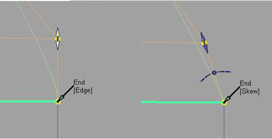

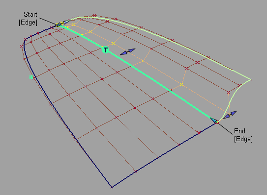

  6. 通过单击“Edge”标签在“Skew”“Edge”对齐之间切换,更改外侧边对齐。或者设置“Start Align”和“End Align”(位于选项窗口的“Outer Edge”部分)。
    选择“Skew”时,会显示一个可用于直接修改倾斜角度的旋转操纵器。也可以在选项窗口中指定一个具体的“Skew Angle”值。

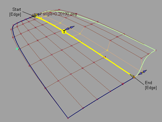

    如果选择了“Edge Align”,并且要与自然曲面边界对齐,您可以启用“Tangent Balance”以调整切线行上的 CV,从而使输入曲面的切线长度与主曲面的切线长度一致。如果“G2 Curvature”处于启用状态,这同样适用于曲率行 CV;如果“G3 Curvature”处于启用状态,则同样适用于下一行 CV。
注:
“Undo”+Z (Windows) 或 +Z (Mac))操作适用于任何操纵器修改。

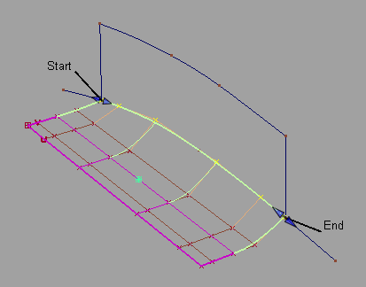

将两个曲面部分对齐
  2. 单击选项窗口中的“Partial”复选框以启用它。
  3. 单击要对齐的曲面边。
  4. 单击要与之对齐的曲面边(主曲面边)。
    第一个曲面将和第二个曲面上与之最近的点对齐。

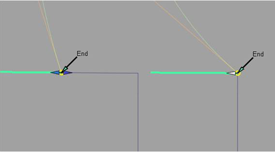

  5. 使用“Partial”操纵器修改端点的位置。
    在捕捉到主曲面的一端时,“Partial”操纵器将从双侧箭头变为单侧箭头。
    也可以使用选项窗口中的“Start”和“End”滑块。

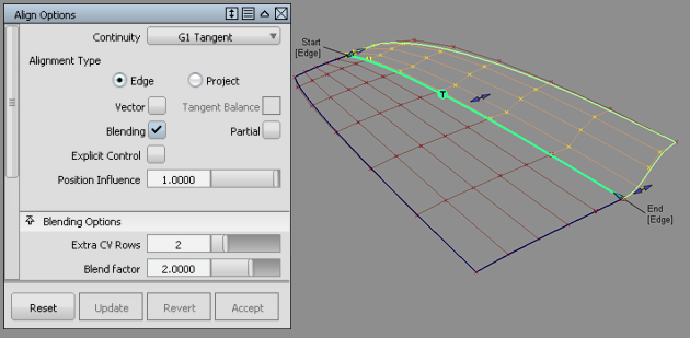

过渡对齐
    过渡对齐会将过渡的影响延伸到曲面或曲线中。
  1. 在创建对齐后,单击选项窗口中的“Blending”复选框以启用过渡。
  2. 选择将应用过渡的“Extra CV Rows”数量。
  3. 修改“Blend factor”以便增加或减少原始对齐类型产生的影响。
    切线行上方的两行受过渡因子的影响。
注:
还可以对位置对齐应用过渡,从而在对齐边上创建平滑的 CV 分布。

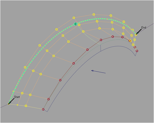

    可以沿向量将边投影到主曲面,从而将一个曲面与另一曲面的内侧对齐
  2. 在选项窗口中将“Alignment Type”设置为“Project”
  3. 选择要对齐的边。
    此时显示“Vector Options”部分。
  4. 执行以下操作之一:
    • 选择“X”、“Y”或“Z”作为向量方向
    • 选择“Picked”并选择现有向量
    • 选择“View”将当前视图的方向用作向量方向
    • 选择“Normal”使用主曲面的法线(而不是使用单个向量)作为投影方向。
  5. 选择要与之对齐的曲面(主曲面)。
    这条边会沿已定义的向量投影到主曲面上。此外,还会创建一条面上线,而且之后可以使用该曲线修剪主曲面。

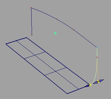

将曲线端点与曲面边、等参线或面上线对齐
    这会将曲线端点与曲面曲线的端点对齐。
  2. 单击曲线(靠近要对齐的端点)。单击在要对齐到的点处的曲面边、等参曲线或面上线。
  3. 如果需要,将“Continuity”设置为“G1 Tangent”、“G2 Curvature”或“G3 Curvature”
    “Alignment Type”选项变为可用状态。“U/V”是默认值,可将自由曲线与选择为主曲线的曲面曲线方向对齐。
  4. 如果希望将曲线与曲面内部对齐,只需将“Alignment Type”设置为“Vector”即可,而无需使用面上线。
    此时,切线对齐和曲率对齐由曲面在接触点的切线平面以及通过 Vector Options 指定的向量方向来定义。
    Alignment Type = Vector:此效果等同于在曲面上创建面上线,然后将自由曲线与之对齐。

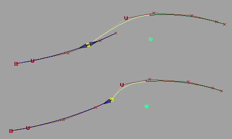

对齐两条曲线
  2. 单击第一条曲线(靠近要对齐的端点)。
  3. 单击第二条曲线(靠近要对齐的端点)。

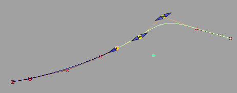

  4. 通过从选项窗口的“Continuity”部分选择“G0 Position”、“G1 Tangent”、“G2 Curvature”或“G3 Curvature”来设置连续性级别。
    操纵器箭头会变为可用,用于直接操纵连接点位置以及切线和曲率比例。
  5. 使用操纵器或控制窗口滑块修改“Attach Point”、“Tangent Scale”、“Curvature Scale”或“G3 Scale”的位置。
对齐具有位置连续性的曲线并修改“Attach Point”。
以 G2 曲率连续性对齐曲线。

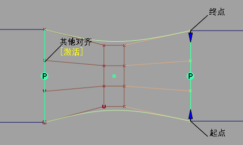

对齐曲线或曲面的两端
    在对齐曲线的两端或曲面的相对边时:
  • “Blending”等所有选项会参考两端的连续性设置。
  • 在模型上单击显示在“Other Align”下的“[Activate]”标签,以在两个对齐操作之间切换。
  • “Object Edit”>“Query Edit” 检索两端的构建历史,并且可以单击上方显示的“[Activate]”标签编辑两端的对齐。
