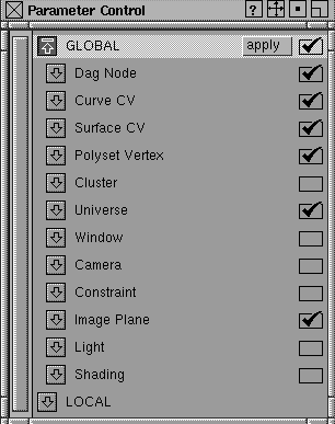

在“Parameter Control”窗口中,可以看到可设置动画的每种类型的项的所有动画参数(属性)。例如,“X Translate”是 DAG 节点的动画参数,“Angle of View”是相机的动画参数,“Reflectivity”是材质球的动画参数。
如果单击“GLOBAL”旁边的箭头,将显示可设置动画的所有项的列表。其中包括 DAG 节点、曲线 CV、曲面 CV、相机、灯光和材质球。如果单击某个可设置动画的项旁边的箭头,将显示对于该类型的项可设置动画的所有属性的列表。

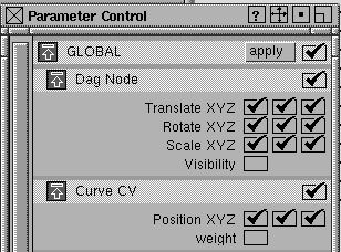

展开“DAG node”全局参数设置后,显示的内容如下图所示。任何选中的复选框都表示一个可设置动画的参数。“Visibility”未被选中;因此,当前不能使用设置的关键帧为该参数设置动画。
展开“Curve CV”全局参数设置后,将看到可以设置“Position XYZ”的动画,但当前不能设置“Weight”的动画。

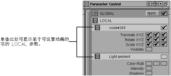

如果单击“LOCAL”旁边的箭头,可以看到当前激活的所有可设置动画项的列表。如果在建模窗口中拾取或取消拾取了对象,或在“Multi-lister”窗口中选择新的材质球、纹理或灯光,则“LOCAL”下的项将发生更改,以反映新的激活的项集。

如果单击某个可设置动画的项旁边的箭头,将看到对于该项类型可设置动画的所有属性。通常,此列表与该类型项的“GLOBAL”参数中的列表相同。但是,在某些情况下,“LOCAL”动画参数是“GLOBAL”动画参数的一个子集。例如,所有灯光都有颜色、强度和阴影属性。但是,只有环境光有“Ambient shade”属性。
“LOCAL”参数窗口列出所有激活的项。

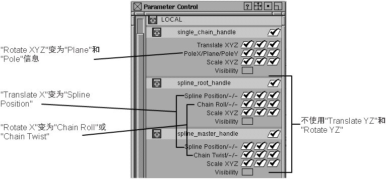

尽管 IK 控制柄是 DAG 节点,但是,某些类型显示的参数名称与 DAG 节点的标准参数名称“Translate”、“Rotate”和“Scale”不同。下图说明样条曲线控制柄和单链 IK 控制柄之间的区别。

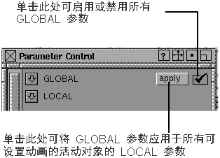

因为一个对象可能有数百个 CV,所以,拾取所有 CV 并对每个 CV 禁用 Z 位置“LOCAL”动画参数将非常不便。但是,您可以采用以下方法拾取所有 CV:在“Curve CV”或“Surface CV”参数窗口(取决于 CV 在曲线上还是在曲面上)中禁用“Z Position GLOBAL”参数框,然后在窗口的“GLOBAL”参数部分单击“apply”按钮。这样会将每种项类型的“GLOBAL”参数设置应用于“LOCAL”参数窗口中每个项的“LOCAL”参数控制。
现在,如果在“LOCAL”参数窗口中打开某个 CV,将看到其“Z Position”参数已被禁用。
“apply”按钮旁边有一个复选框。如果单击此框,可以同时对每种可设置动画的项启用或禁用所有“GLOBAL”参数(复选标记表示启用)。
