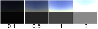

环境的总体亮度。有效范围为 0 到无限。滑块范围是 0 到 5。默认值是 1。

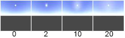

太阳周围的光环的颜色和亮度。默认的颜色明度为 0.1。

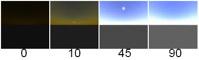

太阳相对于地面的仰角的角度(以度为单位)。有效范围为 -10000 到 10000。滑块范围是 0(日出/日落)到 90(正午)。默认值是 45。

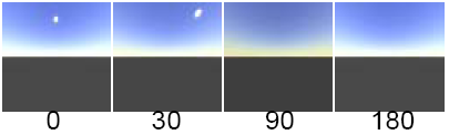

天空中的太阳围绕垂直向量的角度(以度为单位)。有效范围为 -10000 到 10000。滑块范围是 0 到 360。默认值是 145。

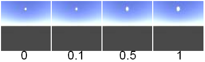

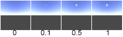

太阳周围的光环的大小(半径)。有效范围为 0 到 1000。滑块范围是 0 到 20。默认值是 1。
应用到天空颜色的比例系数。默认的颜色明度为 0.5。

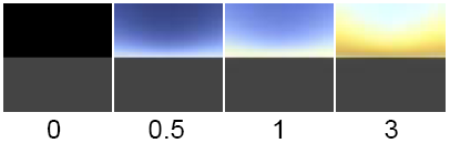

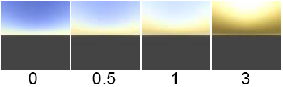

大气中空气的密度。空气越稠密,消散的灯光将越多。根据海拔高低考虑空气密度。高海拔天空几乎一直向上都是黑色的,而在地平线附近是蓝色的(“Air_density”值小于 1)。低海拔天空一直向上都是蓝色的,而在地平线附近是白色的(“Air_density”值大于 1)。滑块范围是 0 到 3。默认值是 1。

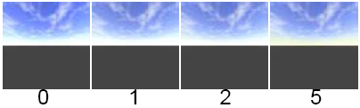

大气中灰尘的密度。滑块范围是 0 到 3。默认值是 0。

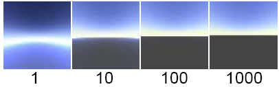

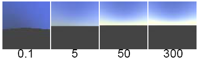

天空的外部半径作为“Sky_thickness”的倍数。“Sky_thickness”和“Sky_radius”值确定行星半径,而行星半径影响日落的外观。半径很大的行星将有非常红(或非常暗)的日落(可以调整“Sky_bright”来补偿太暗的日落)。
例如,如果“Sky_thickness”为 1000 而“Sky_radius”为 50,则天空的外部半径为 1000 x 50 = 50000 个单位,而行星的半径为 (1000 x 50) - (1000 x 1) = 49000 个单位。
有效范围为 0 到无限。滑块范围是 0.01 到 300。默认值是 50。

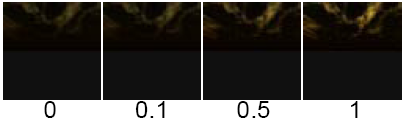

来自大气中消散的环境光的云照明的亮度和颜色(环境光的数量取决于“Elevation”值)。默认的颜色明度为 0.5。

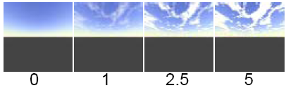

单独的云的密度。有效范围为 0 到无限。滑块范围是 0(无云)到 5(大量的云)。默认值是 1。

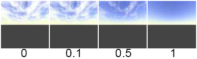

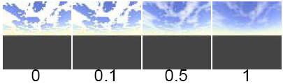

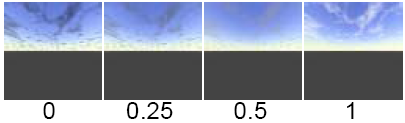

控制有多少天空被云所覆盖的“Cloud texture”的一个阈值。随着“Threshold”值增加,纹理的更暗的区域不会产生云。有效范围为 0 到无限。滑块范围是 0(整个天空是多云的)到 1(无云)。默认值是 0.5。
调整“Power”选项,可缩放和定位云。云密度是通过从裁剪到 0 的像素值减去“Threshold”,然后将得到的结果乘以“Density”得到的。若要控制“Cloud_texture”的取消聚焦的数量,请调整“Blur”值(在“Sun Parameters”下)。有效范围为 0 到无限。滑块范围是 0 到 1。默认值是 1。

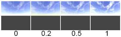

云的高度。“Altitude”值不会极大地影响云的位置。相反,它确定大气遮挡地平线附近的云的程度。与高海拔云相比,低海拔云消失到霾中要慢得多。有效/滑块范围是 0 到 1。默认值是 0.2。

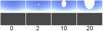

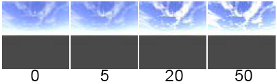

由太阳发出的直接反射光形成的云照明的大小(半径)(例如,当太阳的“Azimuth”值为 0 时)。在厚云的边缘附近或在薄云中,直接反射光是最显而易见的。有效范围为 0 到无限。滑块范围是 0 到 50。默认值是 20。

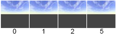

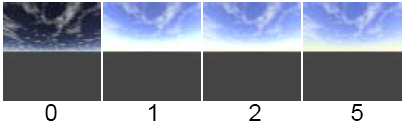

在云层之下使用的采样数。为 0 时,云不会在地平线处淡化为霭。有效范围为 0 到 20。滑块范围是 0 到 3。默认值是 5。
