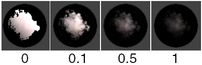

纹理变得透明的范围。“Transp_range”值控制云的边缘的锐度/柔和度。有效范围为 0 到无限。滑块范围是 0(尖锐边缘)到 1(非常柔和的边缘)。默认值是 0.5。

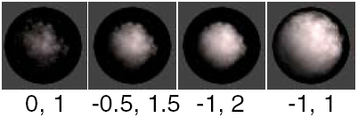

确定边缘滚边漫射或集中的程度。如果“Center_thresh”值低,而“Edge_thresh”值高,则该纹理与一个稠密的棉球相似。如果“Center_thresh”值高而“Edge_thresh”值低,则该纹理与一缕云相似。对于“Center_thresh”,滑块范围是 -1 到 0;而对于“Edge_thresh”,滑块范围是 1 到 2。对于“Center_thresh”,默认值为 0,而对于“Edge_thresh”,默认值为 1。

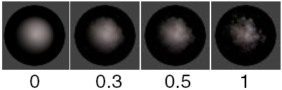

控制用于生成“sCloud”纹理的不规则属性的强度。有效/滑块范围是 0(无噪波)到 1(强噪波)。默认值是 1。

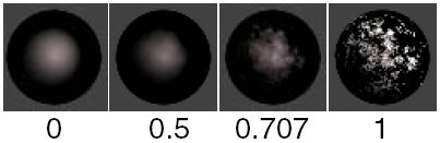

控制用于生成“sCloud”纹理的不规则属性的频率。滑块范围是 0(低频率)到 1(高频率)。默认值为 0.707。
