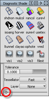

诊断着色显示
“Shading”下的图标可对您的几何体进行着色显示,以便您可以查看和评估曲面。不同的着色显示模式可提供有关曲面的不同诊断信息。

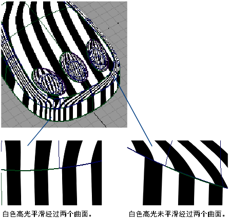

诊断着色显示中的某些工具(如“Horizontal/Vertical”)可模拟从模型曲面的光反射。在曲面上反射光是检查凹凸、凹痕或其他不规则体的一种很好的方法。反射还能查出任何未能平滑衔接的曲面。

选择着色显示模式后,单击左下角的白色箭头可显示或隐藏选项。
Tolerance
控制“Tessellator”为“Fast”时对曲面进行镶嵌细分的精确度。滑块范围是 0.0001 到 1.0。默认值是 0.1。
该图显示了公差滑块设置为 1 的曲面。如果有些部分中未能对整个线框内的区域进行着色显示,这说明三角剖分的过程十分快速但是不十分精确。这种效果称为“镀镍”。如果滑块设为 0.01,则模型的曲面将完全着色显示,因为三角剖分更加准确,但是,这个过程所花费的时间比较长。选择一个公差值,这意味着在时间与外观之间寻求平衡。
