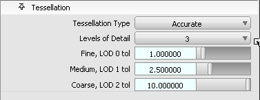

您可以选择三种不同的细分方式:
Fast – 使用的细分方式与选择“Fast”选项时的“Hardware Shade”相同。这是默认设置。对等命令行:-to。
Accurate – 使用的细分方式与选择“Accurate”选项时的“Hardware Shade”相同。对等命令行:-ta。(此选项将替换旧的 AG 细分方式。)
Current – 此选项提供的细分方式与启用“Show Triangles”(将“Quality”设置为“User defined”时显示此选项)时的“Hardware Shade”相同。对等命令行:-td。
此选项仅适用于“Fast”和“Accurate”镶嵌细分模式。对等命令行:-T <tol>(其中公差值以厘米为单位)。
此选项仅适用于“Fast”和“Accurate”镶嵌细分模式。它指示将保存到 JT 文件中的镶嵌细分的级数(1、2 或 3)。默认值为 1。
标签可以指定给不同的 LOD(镶嵌细分)并显示在滑块旁边的选项窗口中。
选项窗口中仅显示标签名称的前 15 个字符,尽管 JT 文件中保存了整个名称。允许的字符有字母(大写和小写)、数字、下划线(“_”)和空格。
请使用以下方法之一设置标签:
例如:ALIAS_JT_LOD0_LABEL=Fine
(ui-symbol "mo_eai_tess_lod0_label" "Fine") (ui-symbol "mo_eai_tess_lod1_label" "Medium") (ui-symbol "mo_eai_tess_lod2_label" "Coarse")
此文件位于 Alias 安装下的 ALIAS_LOCATION\Scheme\Modeling 中,其中 ALIAS_LOCATION 通常为 Program Files\Autodesk\Alias2015。
