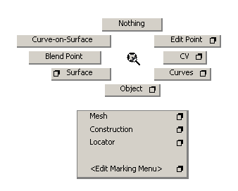

“Preferences”>“Interface”>“Marking Menus”
打开特殊的工具架窗口使您能够编辑包含在标记菜单上的工具/菜单项。
标记菜单选项
Show Option Box
如果选中此选项,则显示在标记菜单中的工具名称将包含
图标(如果工具带有选项)。将光标滑动到图标上可以打开此工具的选项窗口。
注:
按住
键的同时单击三个鼠标按钮中的一个,可以看到标记菜单。
