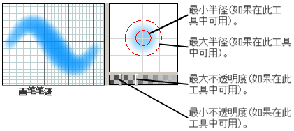

Min Radius
在绘图板上轻轻按手写笔时的画笔半径(以像素为测量单位)。有效范围为 0 - 255。请参见设置画笔大小、形状和轮廓
Max Radius
在绘图板上用力按手写笔时的画笔半径(以像素为测量单位)。有效范围为 0 - 255。请参见设置画笔大小、形状和轮廓
Min Opacity
控制在绘图板上轻轻按手写笔时,画笔应用的涂料的透明程度。如果“Min Opacity”小于 1,那么您在同一点上多次绘制时,绘图将发生层叠,不透明度更高。有效范围为 0(完全透明)到 1(完全不透明)。请参见设置画笔和绘画不透明度
Max Opacity
控制在绘图板上用力按手写笔时,画笔应用的涂料的透明程度。如果“Max Opacity”小于 1,那么您在同一点上多次绘制时,绘图将发生层叠,不透明度更高。有效范围为 0(完全透明)到 1(完全不透明)。请参见设置画笔和绘画不透明度

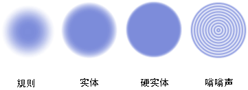

Brush Profile
控制画笔笔迹点边缘的柔和度或硬度。请参见设置画笔大小、形状和轮廓。从弹出菜单中选择“Regular”、“Solid”、“Hard Solid”或“Buzz”之一可获得以下画笔轮廓。
若要使用已自定义的画笔轮廓,请选择“Custom”菜单项。若要创建自定义画笔轮廓,请双击“Sketch#2”工具架中的任意画笔图标以打开画笔编辑器。
