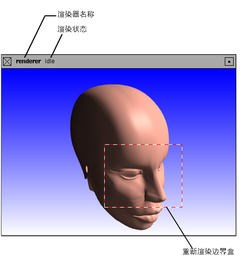

“Render”>“Direct Render”
直接在屏幕上渲染活动窗口。
直接渲染窗口
直接渲染选项
