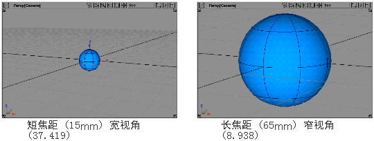

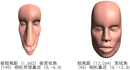

焦距和视野角度是定义同一镜头特性的两种不同方法:
您可以从标准的真实焦距(介于 15mm 和 200mm 之间)列表中选择相机的焦距,也可以通过在“User Focal Length”字段中输入值 (user) 来设置焦距。如果将“Focal Length”设置为“user”,则“User Focal Length”参数将可用。默认设置为“user”。
允许您通过键入任意值来设置相机的焦距。有效范围为 1 到无限。
通过胶片看到的视野的水平角度。有效/滑块范围是 0.2 到 179。
视野角度也称为镜头角度。此角度表示通过镜头看到的胶片板的宽度,用角度表示。
“Angle of View”值与焦距值(“Focal Length”设置或“User Focal Length”值)和“Film Back”值相关:

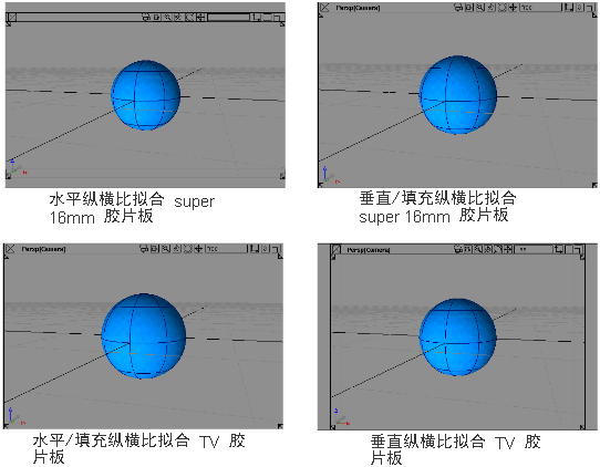

控制相机窗口如何显示相机视图。如果相机窗口的形状与相机的“Film Back”的形状不同,则窗口的显示只能在一个维度空间中(“Horizontal”或“Vertical”)适应相机视图。默认设置为“Fill”,此设置可使相机视图自动适应相机窗口(水平或垂直方向),以便相机视图充满窗口。
在相机窗口中偏移相机视图。偏移的方向由“Aspect Ratio Fit”设置创建的填充确定,可以是水平方向(如果“Aspect Ratio Fit”为“Vertical”或“Fill”),也可以是垂直方向(如果“Aspect Ratio Fit”为“Horizontal”或“Fill”)。有效/滑块范围是 -1 到 1。默认设置为 0(无偏移)。

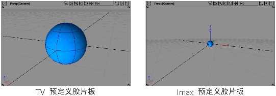

“Predefined Film Backs”是可以为当前相机选择的标准胶片尺寸。每个预定义的胶片板都有“Film Back”、“Film Aspect”和“Squeeze Aspect”参数;但您只能编辑“Film Back”值(Alias 不使用“Film Aspect”和“Squeeze Aspect”值)。
若要选择预定义的胶片板,单击该胶片板即可。选择预定义的胶片板后,“Film Back”值(位于“Film Back Properties”下)将自动更改。若要添加新的预定义胶片板,请单击“Add”按钮。若要删除预定义的胶片板,请从列表中选择该胶片板,然后单击“Delete”按钮。若要编辑预定义的胶片板,请双击要编辑的字段,键入新值,然后按 键 (Windows) 或

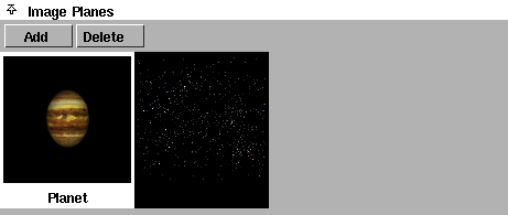

“Camera Editor”的“Image Planes”部分包含适用于当前相机的图像平面样例列表,以及用于向相机添加新图像平面或删除现有图像平面的按钮。
默认情况下,相机中不包含图像平面,因此不会列出任何图像平面样例。您可以使用“Add”按钮向相机添加一个或多个图像平面。随后,这些图像平面将在“Camera Editor”的“Image Planes”部分列出,并且活动图像平面的“Image Plane Parameters”将可用。活动图像平面在图像平面样例列表中亮显为白色。您可以通过单击某个图像平面的样例选中该图像平面。

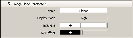

“Image Plane Parameters”表示活动图像平面(在“Image Planes”列表中选择的图像平面)的参数。
在“Image Planes”列表中选择的图像平面的名称。

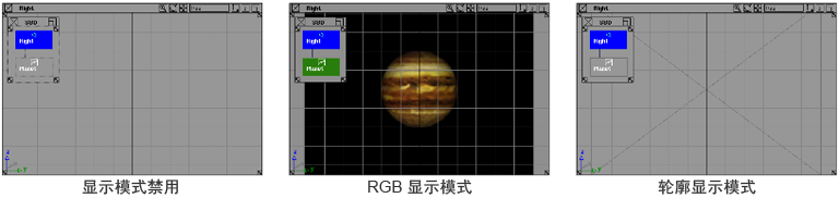

控制图像平面在建模窗口和“SBD”窗口中的显示方式。只有“Display Mode”设置为“Rgb”或“Off”时才会渲染图像平面。默认设置为“Rgb”。
Outline | 带有斜线的矩形。 |
Rgb | 24 位全彩色图像。 |
Off | 无显示。 |
请参见 RGB Mult。
应用于图像平面中所有颜色的缩放系数。即,图像平面中的所有颜色都将乘以“RGB Mult”色。例如,您可以通过将“RGB Mult”色设置为淡蓝色来对绿色过重的图像平面进行颜色修正。默认颜色为白色(没有效果)。
请参见 RGB Offset。
应用于图像平面中所有颜色的偏移系数。即,图像平面中的所有颜色均添加“RGB Offset”色。例如,您可以通过将“RGB Offset”色设置为淡灰色来加亮显得过暗的图像平面。默认颜色为黑色(无效果)。

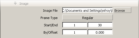

如果希望将不规则的图像文件序列用作具有动画效果的图像平面(例如,假设该序列中包含第 1、2、3、4、5 ... 30 帧的图像文件),请将“Frame Type”设置为“Regular”。此时“Start/End”和“By/Offset”参数将可用。
通过设置上述参数,您可以为图像平面的“Frame”参数(可以在“Action Window”中编辑此参数)自动创建动画曲线。
图像文件序列的第一个和最后一个帧编号。
每个图像文件帧编号的增量 (By),以及图像平面显示序列中的第一个图像文件时所在的动画帧 (Offset)。
例如,如果图像平面文件命名为 image.1、image.2、...、image.30,而“Offset”值为 7,则 image.1 将在动画的第 1 + 7 = 8 帧处显示,image.2 将在第 2 + 7 = 9 帧处显示、...、image.30 将在第 30 + 7 = 37 帧处显示。此外,因为 image.1 是序列中的第一个图像,所以将在第 1 至 7 帧显示;因为 image.30 是序列中的最后一个图像,所以将在第 38 帧直至动画末尾显示。

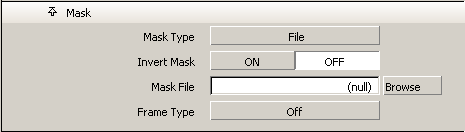

如果您希望使用单独的图像文件对图像平面的“Image File”应用遮罩,请将“Mask Type”设置为“File”。此时“Mask File”和“Frame Type”参数将可用。
图像平面用作遮罩的图像文件的名称。如果“Mask File”为白色,“Image File”将可见。如果“Mask File”为黑色,“Image File”将不可见。如果“Mask File”为灰色,“Image File”将部分可见。“Mask File”将自动添加到与“Image File”相同的位置。
确定图像平面将使用已设置动画的遮罩文件序列(“Regular”或“Keyframe”)还是使用单个遮罩文件(Off)。默认设置为“Off”。“Mask”参数“Frame Type”与“Image”参数“Frame Type”相同(请参见帧类型)。

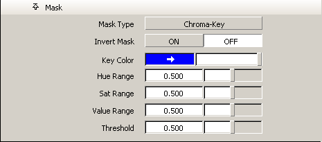

如果您希望对某些颜色或者某个范围内的颜色应用遮罩,请在“Image File”中将“Mask Type”设置为“Chroma-Key”。此时“Key Color”、“Hue Range”、“Sat Range”、“Value Range”和“Threshold”参数将可用。
色度键遮罩的一个用途是遮住在蓝色屏幕上拍摄的实时动作的蓝色背景。
要在“Image File”中应用遮罩的颜色。默认颜色为 RGB 0,0,255。若要遮罩颜色范围,还必须设置“Hue/Sat/Value Range”参数。
以“Key Color”为中心的色调 (H) 范围,此范围内的颜色也将应用遮罩。滑块范围是 0 到 1。默认值是 0.5。
以“Key Color”为中心的饱和度 (S) 范围,此范围内的颜色也将应用遮罩。滑块范围是 0 到 1。默认值是 0.5。
以“Key Color”为中心的值 (V) 范围,此范围内的颜色也将应用遮罩。滑块范围是 0 到 1。默认值是 0.5。
颜色状态发生变化的点。滑块范围是 0 到 1。默认值是 0.5。

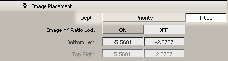

“Image Placement”参数控制“Image File”覆盖相机视图的方式。例如,您可能不希望显示“Image File”中可能存在的任何设计不佳的边,或者您可能希望图像恰好位于屏幕的指定区域。
确定该图像平面在场景之前还是之后显示,以及与其他图像平面之间的前后位置关系。如果将“Depth”设置为“Priority”,将有一个数值字段可用。
“Priority”数值字段的值用于确定图像平面的显示顺序。“Priority”大于 0 的图像平面将显示在经过渲染的场景之前。“Priority”小于或等于 0 的图像平面将显示在经过渲染的场景之后。
通过使“Bottom Left”和“Top Right”值保持恒定比例来保持图像平面的比例。默认设置为“OFF”。
图像平面左下角和右上角位置的测量位置(采用世界单位)。
图像平面水平尺寸和垂直尺寸的测量值(采用世界单位)。
图像平面的水平和垂直分辨率的测量值(每世界单位的像素数)。
当覆盖区域大于图像尺寸时,水平 (Wrap Horiz) 或垂直 (Wrap Vert) 平铺(重复)图像。默认设置为“OFF”。

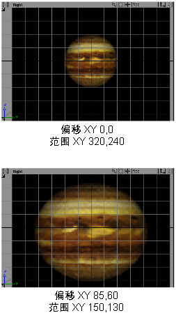

相对于“Image File”原点的图像平面原点。
与“Image File”有关的图像平面的水平尺寸和垂直尺寸。
