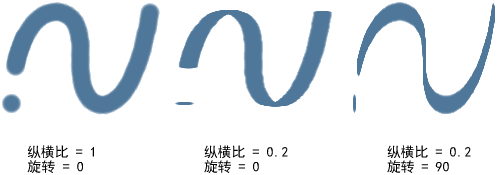

Aspect and Rotation
“Aspect”控制画笔笔迹点平坦或卷曲的程度。纵横比为 1 表示画笔笔迹点是圆形的。纵横比越低,画笔笔迹点越平坦。平坦笔迹点的角度基于画笔的“Rotation”。
“Rotation”表示画笔笔迹点的角度(以度为单位)。如果“Aspect”小于 1,更改“Rotation”会使画笔笔迹点更趋于水平 (0) 或更趋于垂直 (90)。范围为 0 到 360。
