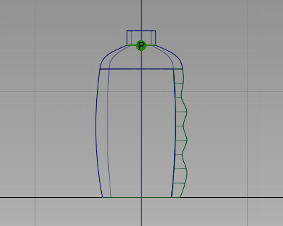

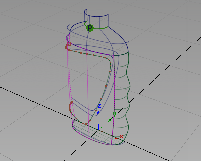

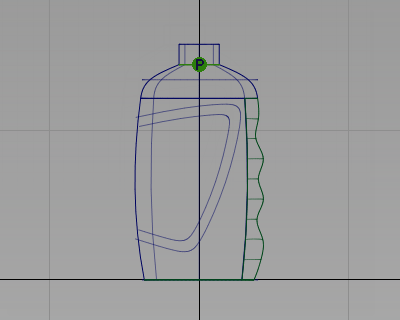

首先,将标签形状曲线投影到瓶体曲面上。活动窗口决定投影方向,因此请使用“Left”窗口。
  1. 最大化“Left”窗口。

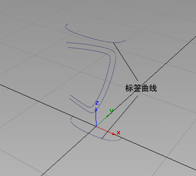

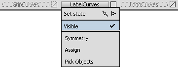

  2. 使“LabelCurves”层可见。
    该层包含构成标签轮廓的两条曲线。使用外侧曲线来修剪瓶体主曲面。

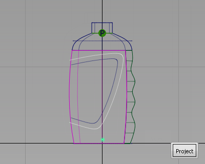

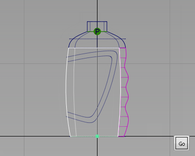

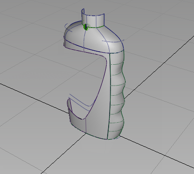

  3. 将外侧标签曲线投影到瓶体曲面。选择“Surface Edit”>“Create CurvesOnSurface”>“Project”
  4. 系统将提示您选择曲面。单击瓶体主曲面以选择该曲面。
  5. 单击“Go”接受该曲面。
    然后,系统将提示您选择投影曲线。
  6. 单击外侧标签曲线以选择该曲线,然后单击“Project”
    曲线已投影到该曲面上。

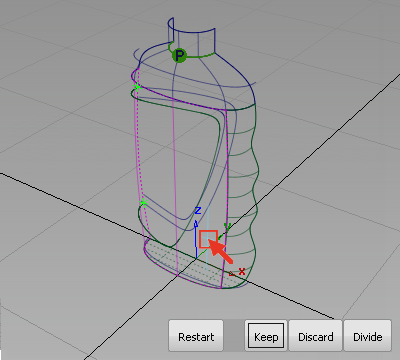

  7. 最大化透视视图以便更清楚地查看面上曲线。

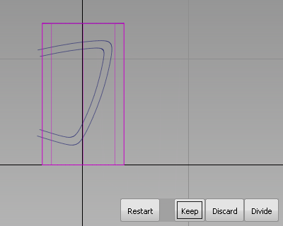

  8. 选择“Surface Edit”>“Trim”>“Trim Surface”
  9. 系统将提示您选择要修剪的曲面。单击瓶体主曲面以选择该曲面。
  10. 然后,系统提示您选择修剪区域。单击您希望保留的曲面部分(标签区域外的曲面部分)。
  11. 单击窗口右下角显示的“Keep”

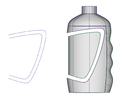

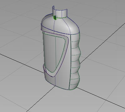

    至此已完成该曲面的修剪。
  12. 使用“Diagnostic Shading”确认是否已正确修剪曲面。

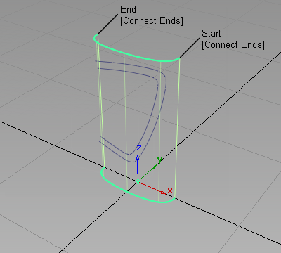

  1. 使用层下拉菜单隐藏“Bottle”层。

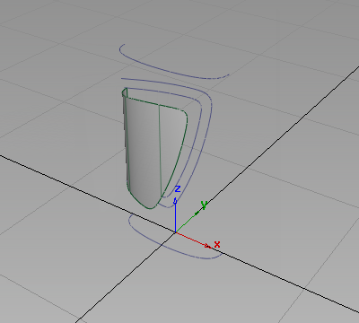

    蒙皮曲面有两条形状相同的曲线;请使用这两条曲线创建标签。
  2. 选择“Surfaces”>“Skin Surfaces”>“Skin”。按照提示进行操作,然后选择两条标签曲面曲线来创建蒙皮曲面。

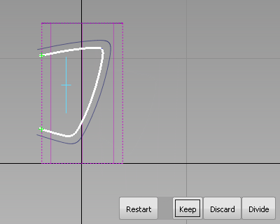

  3. 最大化“Left”窗口。

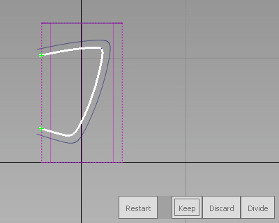

  4. 选择曲面后,选择“Surface Edit”>“Trim”>“Trim Surface”。双击此图标打开控制窗口。
    选择“3D Trimming”,然后关闭控制窗口。
    系统将提示您选择修剪曲线。

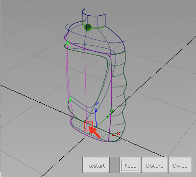

  5. 单击内部标签形状曲线将其选中。
    然后,系统提示您选择修剪区域。
  6. 单击您希望保留的曲面部分(标签区域内的曲面部分)。然后,单击窗口右下角显示的“Keep”
    至此已完成该曲面的修剪。
  7. 切换到“Perspective”视图并打开“Diagnostic Shading”来确认修剪。
  8. 显示“Bottle”层,并将新的曲面指定给该层。
