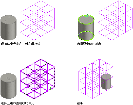

选择“三维格线定位”工具,并将其拖到工作空间。
注:
或者,可以在命令行中输入 VOLUMEANCHOR。
输入
a
(附着对象),然后选择要定位的对象。
指定三维格线中某个三维网格上或附近的一点。
对象将调整比例以填满整个三维格线。
