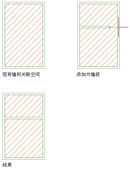

分割关联空间的步骤
可通过添加新边界对象来分割关联空间。如果您激活了关联空间的自动更新,则会自动运行更新。
注:
在分割空间之前,确认新边界对象的“限制空间”特性设置为“是”。

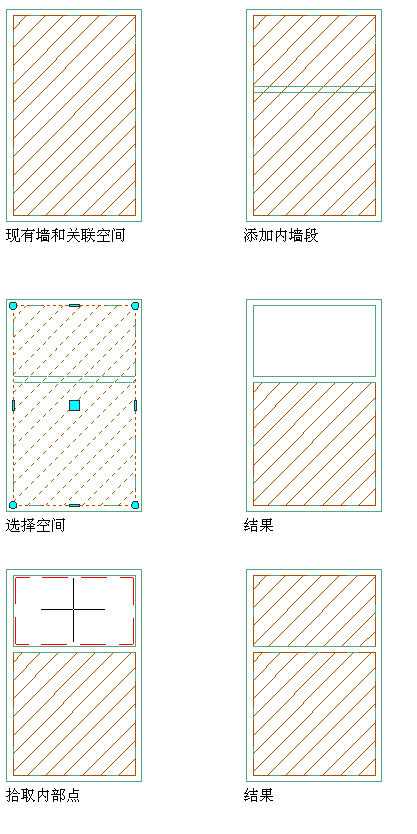

手动分割关联空间
请确认关联空间的自动更新已取消激活。
创建新边界对象来分割现有空间。
该空间对象现在将跨越两组边界对象。
选择该空间,然后
依次单击
“空间”选项卡
“修改”面板
“更新”下拉菜单
“选定空间”
现有空间将更新以符合两组边界对象之一。
在空集中创建新关联空间。
