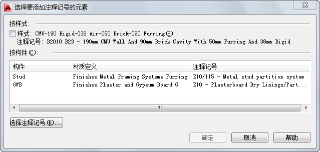

| 已有一个或多个注释记号与对象样式关联,或者与选定对象构件的材质定义关联 |
显示“选择要添加注释记号的元素”对话框。 - 如果要给一个对象构件添加注释记号,请在“构件”列中选择它,然后单击“确定”。
- 如果要将对象作为一个整体添加注释记号,并且为对象样式指定了注释记号,请选择“样式”,然后单击“确定”。
- 如果看不到所需的注释记号,请单击“选择注释记号”,显示“选择注释记号”对话框。选择一个注释记号,然后单击“确定”。随后,该注释记号将显示在“选择要添加注释记号的元素”对话框中。单击“确定”完成选择过程。
