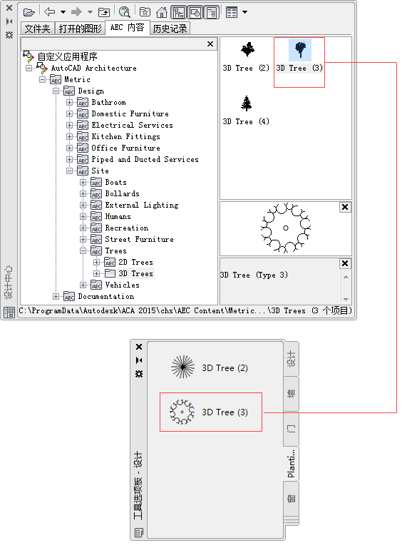

从设计中心的 AEC 内容创建工具的步骤
在要添加新工具的位置打开工具选项板。
依次单击
“插入”选项卡、“内容”面板下拉菜单、
“设计中心”。
在“AEC 内容”选项卡上,导航到要在其中创建工具的 AEC 内容的文件夹。
将内容拖到工具选项板。
新工具会插入到工具选项板中。
如有必要,定义其他工具特性。
