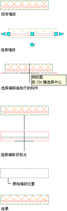

重新定位墙的步骤
使用以下步骤可以将墙移动到距墙构件的中心或面指定的距离或点的位置。
  1. 选择要移动的墙。
  2. 依次单击“墙”选项卡 “修改”面板 “偏移”下拉菜单 “移动”
  3. 指定偏移点的位置:
    如果希望 . . . 则 . . .
    使墙偏离墙部件的面 在墙上移动光标,直到需要的构件面以红色线亮显,然后单击一次。
    使墙偏离墙构件的中心 按住 Ctrl 键,并在墙上移动光标,直到所需的构件中心亮显。单击一次。
  4. 指定从构件面或中心到新位置的距离。
    通过将墙段从其现有墙段构件移开实现偏移
