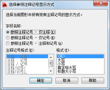

全局修改注释记号格式的步骤
使用此过程可修改图形中指定类型(参照或图纸)的所有注释记号的格式。
请依次单击
“注释”选项卡
“注释记号”面板
“参照注释记号显示”
注:
或者,可以单击
“注释”选项卡
“注释记号”面板
“图纸注释记号显示”
在“选择参照注释记号显示方式”或“选择图纸注释记号显示方式”对话框,为“字段名称”选择一个选项。如果选择“注释和记号”选项,则还可以为“注释记号格式”选择一个选项。不管为“字段”名称选择了什么,都可以修改“格式”设置。
单击“确定”,执行对图形中选定类型的所有注释记号所做的格式修改。
